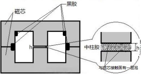

高频电子变压器为了增强其使用后的性耐性,一般都会在E型磁芯结合处的侧面点上粘接力较强劲的环氧黑胶(黄豆粒大小,接触面积不大,但能起到牢牢固定上、下磁芯的定位作用),在四个角位即磁芯、骨架及黄胶带之间也会分别点2~4点黑胶,具体点几处,得看磁芯及骨架的配合紧密程度。有些磁芯本来就不规整,歪、瘪、斜等情况都有,则更应该通过多处对称点胶,加强固定,来达到“定形、定位”的作用。当然有些低端的一次性产品,则多数不点胶,只是浸泡一下凡立水,做一个简单的固定。
某些型号的变压器因为电学要求,上下磁芯的中柱需要留空,不能直接对接,以达到磁力线切割开来的作用,故得刻意磨短中柱,以致形成“间隙”(图中h)。但变压器工作时会产生震动,若不将此间隙用绝缘材料“填满”,声音产生的两大要素:震动和介质(此处为空气),就都聚齐了,则必然会产生所谓的“异音”。基于这类变压器的特殊要求,所以,业界的常规办法是在这个“间隙”内,填上绝缘材料。但这种材料相当讲究,得满足以下几点要求:

究其原因,主要胶厂家在环氧软胶的制作过程中,一般在体系里面添加改性长链环氧或者是聚氨酯类材料,以达到固化物软、有回弹感的作用。但这两种方式做出来胶有一个共同缺点:就是会在加热固化过程产生气孔,当然也正是因为有气孔,材料有了“走位空间”,所以固化物当用指甲摁下去时,才会有回弹感(如图中h位所示)。
我们对多款软胶样块进行切片观察,发现所有软胶与被粘物间都会有一层“泡孔”,胶液细腻些的,气孔直径大概为0.2~0.5mm左右,且分布比较均匀;胶液材料颗粒稍粗的,与被粘物气孔稍微少些,但气孔直径大,且分布不集中,不规则。
