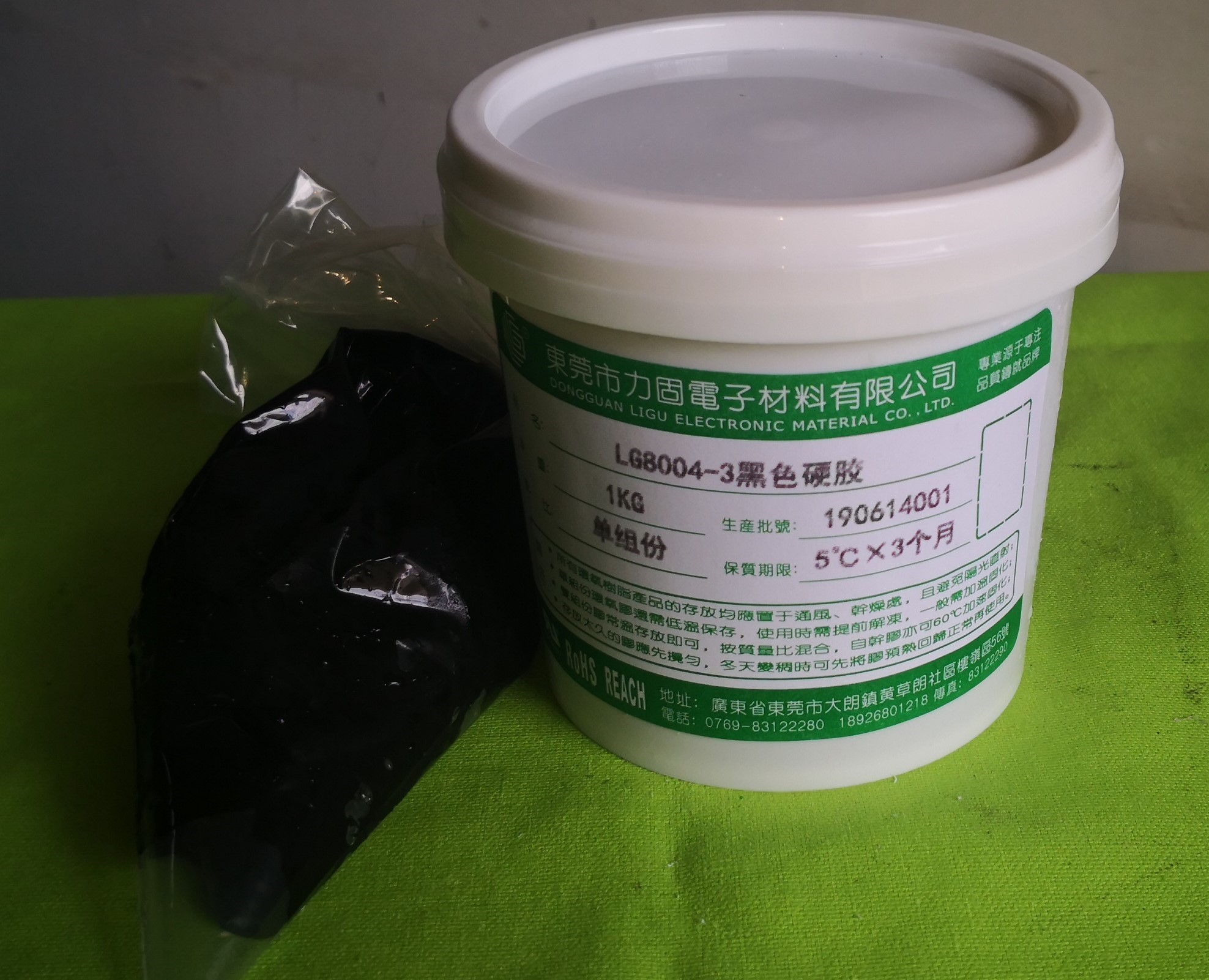

| 阶段 | 项目 | 参数 | ||
| 固化前 | 物理性能 | 外观 | 黑色膏状 | |
| 粘度 | 1.7~2×105CPS,25℃ | |||
| 比重 | 1.45~1.50ɡ/ml,25℃ | |||
| 保存期限 | 5℃:3个月 | |||
| 固化后 | 物理性能 | 引张强度 | 铝--铝:180 kg/cm2 | |
| 铁--铁:200 kg/cm2 | ||||
| 硬度 | 85 shore D | |||
| 热变形温度 | 180℃ | |||
| 膨胀系数 | 0.001 | |||
| 耐焊性 | 5秒(430℃锡液) | |||
| 电气性能 | 体积电阻 | 2×1015ohm-cm(25℃) | ||
| 耐电压 | 20~23KV/mm(25℃) | |||
| 等级温度(>H级) | | |||
| 温度 | 200℃ | 180℃ | 150℃ | 120℃ |
| 胶化时间 | 1分30秒 | 2分30秒 | 5分20秒 | 7分钟 |
| 固化时间 | 5分30秒 | 11分30秒 | 22分钟 | 60分钟 |
